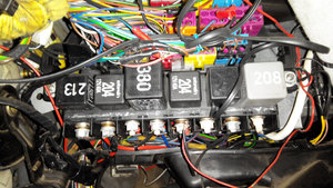

    1526520_0l.jpg Всем Вам здрасти!
    Снегу навалило уйму. А пару дней назад, после минуса, потеплело на один денёк. Конечно не чищено, весь город болото))). Пришлось в тот день плыть по двум таким лужицам(аккуратно), но на встречу были и опаздывающие. Поставил авто. Мороз второй день стоит. Сегодня собрался ехать, включаю зажигание, начинаю заводить и … тишина((( Могла ли вода попасть на стартер и замёрзнув дать такой эффект?

    Предохранители проверял?
    Если и попала вода в втягивающее всё равно должно быть щелканье хотя бы, вы же не загоняли машину в воду по фары? Втягивающее не будет щелкать если оно полностью в воде внутри ( И то оно после 20 раза начнет от прогрева при включение растопит всю воду внутри) или из за отсутствия напряжения .

    Какие именно надо проверить? В воде почти по фары и был. Щёлканья нет. На каких клеммах проверить напряжение втягивающего?

    Я дезорентировал вас. У вас походу нет предохранителя на стартёр (втягивающее). У вас плюс на прямую идёт с замка зажигания на втягивающее. То есть сперва проверить плюс на втягивающем приходит ли с замка зажигания, если нет то замок зажигания проверять и так далее. Если плюс приходит на втягивающее то менять втягивающее или разбирать и проверять его.

    Через реле так понимаю идёт(четвёртое слева). Вот у меня стоит 204, а должно быть 210. Питания не приходит на этот разъём.
