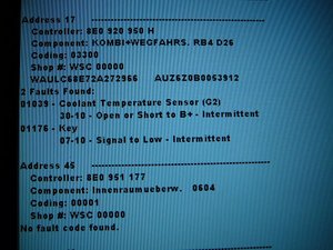

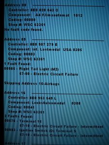

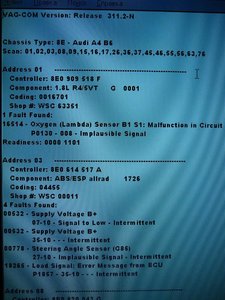

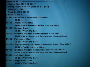

Отпишу здесь по своей машинке. Попробовал подцепиться... РАБОТАЕТ!!! Вот только текстовиком выложить не могу, ибо Fujitsu LifeBook 555tx с Win98 на борту не умеет общацца с машинками посвежее.
В итоге сбросил все ошибки кроме четырёх по дверям, которые Won't de-Safe. После сброса поехал "прожарил" как следует, чтобы выгнать влагу с выпускного тракта на всякий и "чек" не загорался. Это я про датчик кислорода в смысле. Буду наблюдать.
