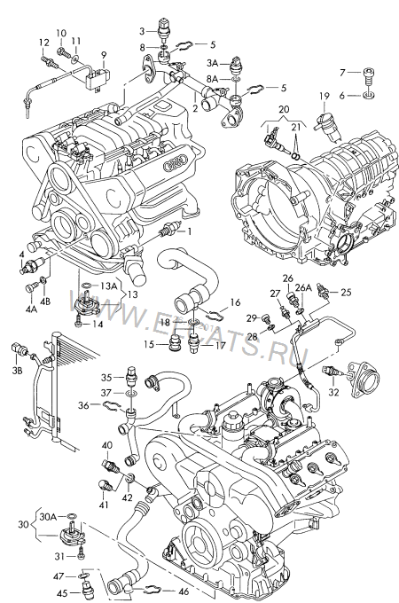

    ДТОЖ-датчик температуры охлаждающей жидкости, стоит за правой головой (по ходу движения), четырехконтактный

    смотри на не заведенном моторе, показания датчика должны быть примерно как на улице. У меня был косяк когда датчик завис на -40 С, а на улице было около 0 или наоборот))) , не помню уже. По-моему если с него фишку снять, тогда мотор должен завестись.
