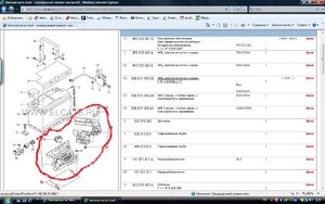

    #31 Канибал, 18 дек 2009
    нашёл в existe что есть блок предохранителей акб от перегрузки, вот только не понятно где эти блоки стоят. на схеме обвёл их красным.Подскажите где они находятся, может быть перегорел какой то из предохранителей. Я проверял только предохранители которые стоят в торпеде.

  14. Канибал
    Канибал Участник форума
    26 мар 2008
    229
    AUDI A6/C7 2.0 14г.
    Есть автомат предохраняющий от перегрузки АКБ. 100% его выбило. Где он стоит подскажите?

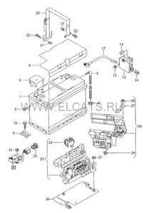

  15. trilon
    trilon Завсегдатай
    12 ноя 2009
    570
    Audi A6 С4 2.5TDI
    Под номером 20

  16. Канибал
    26 мар 2008
    229
    AUDI A6/C7 2.0 14г.
    #36 Канибал, 18 дек 2009
    Где стоит этот автомат физически подскажите.я не могу его найти! И я так понимаю если этот автомат выбивает то отключаются все потребители. У меня же работает свет салона mmi, ,ближний, дальний.Там ещё есть блок предохранителей наверное какой то из предохранителей сгорел. Игде этот блок стоит в машине?
