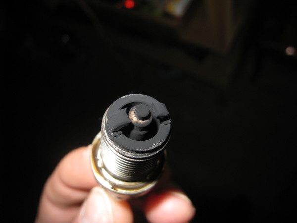

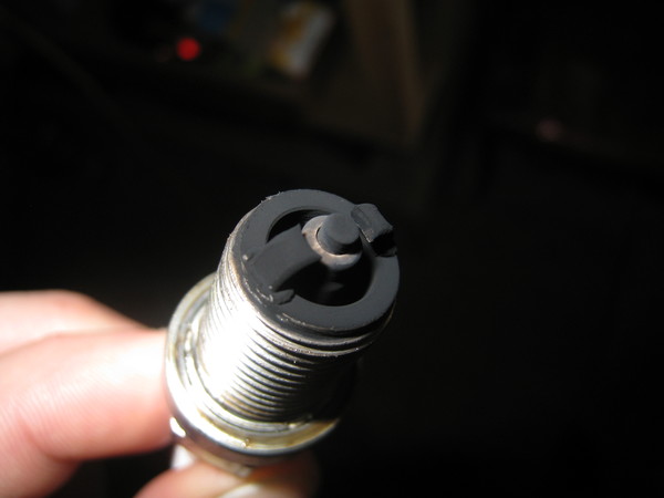

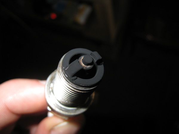

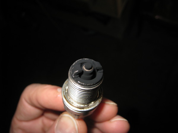

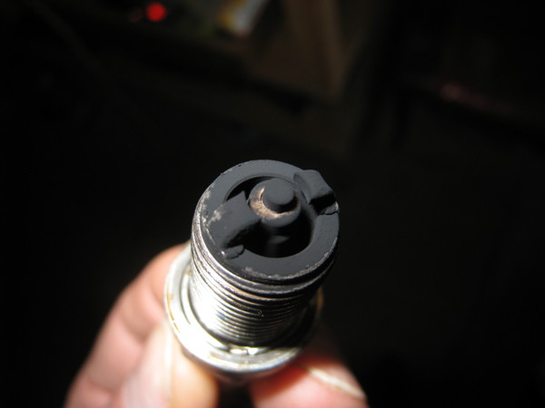

    В общем на старых свечах проехл порядка 10-15 км, как двигатель начало потряхивать, обороты упли до 200, после подгазовки вроде восстанавливается 800-900, но подколбашивает. Свечи извлек, вот так они выглядят, радикально черный цвет, сухие в общем-то. До того как вставить чистил железной щеткой, прокаливал феном. Их пробег - тысяч 15. слева внизу №1, спрапва вверху №6:
    крупно: http://content.foto.mail.ru/mail/grub/396/s-1309.JPG
    После вкрутил абсолютно новые свечи, и проехал на них километров 20-30. Начал бодро, закончил с аналогичныи симптомами. Но всю дорогу машина отзывалась на газ хорошо. Тахометр держал где возможно на 3-4тысячи оборотов, передачу держал ниже че надо). По выкручивании свечи выглядят точно так же как и старые.
    крупно: http://content.foto.my.mail.ru/mail/grub/396/s-1316.jpg
    Вот ссылка на крупную фото 4-й свечи. Все они в общем-то одинаково выглядят: http://content-6.foto.my.mail.ru/mail/grub/396/s-1312.JPG

    Вот так я рскоксовался. Все, я ехал, ехал и приехал? :spy:
    PS. Дымит как трахтор.

    Вобще по логике вещей я должен был устроить хиросиму в области ЦПГ, но тогда бы свечи были мокрыми, а они сухие. Когда у меня на четверке от залегших колец движек троил, там свечи иначе выглядели, были мокрые... А тут сухие. Т.е. это как бы богатая смесь? Может ДМРВ от быстрого старта кони двинул? Что скажут знатоки?
