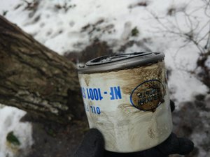

    Случилась следующая хрень, масляный фильтр продавило (его деформировало в месте крепления) масло влетело я проехал на движке метров 300. пока заметил что масло хреначит. залил новое масло и поставил новый фильтр, двиган запустился секунд на 10 и заглох, проверил масло. уровень норма. запускать двигатель не запускается. метки ГРМ норма, зажигание тоже, двигатель как-бы схватывает 1-2 цилиндра и все. иногда вроде почти запустится и глохнет... компрессию не мерил завтра замерю. клапана загнуть не должно... почитал пишут, что бывает из-за излишнего давления масла гидрики клапанам не дают закрыться и соответственно двиган не запускается. пока грешу на этот сценарий...

    можно ещё давление масла померить, тогда станет ясно на 100%.

    запустил движку, мерил компрессию свечи вывернул. компрессии ноль. ну думаю писец. но опять же компресии не было во всех цилиндрах. ну думаю сниму распредвал посмотрю сверху все ли клапана поднялись, перед этим решил еще раз попробовать запустить двиган и он запустился! хотя до этого я его в общей сложности раз 30 пытался запустить и метки проверял итд... видимо когда масло вылетело 3 литра. я новое залил и двигатель секунд 10 поработал потом воздух в гидрики попал, и почему-то их не продавливало. один-два цилиндра какбы только срабатывали

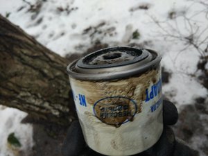

    вот виновник

    а почему вообще этот фильтр поставил? Для ауди не было?

    нет поставил бош, который и должен стоять. а тот фильтр поставил весной не было в магазине нужного. а потом забил на фильтр так и ездил... думал на днях поменять масло с фильтром. а тут неожиданно фильтр показал себя с лучшей стороны... понимаю что я сам идиот. машина старая и как-то на нее внимания стал вообще мало уделять и "ложить" на многое. ну вот она мне и ответила)) собственно мороза как такового не было минус 2 градуса среднесуточная. вообще я заметил небольшую корозию снаружи в месте вздутия фильтра. ну и опять же родной фильтр уже и длиннее а этот шире и ниже, из-за того что он шире да и металл говно его и повело. собственно мне кажется на тазе для которого он создан он тоже мог себя так проявить...
    С масло насосом ничего не делал, так я до конца и не уверен почему двигатель не запускался. я конечно напрягся из-за того что двигатель без масла поработал уже думал что клапан заклинило или еще что... и хотел уже ГБЦ скидывать. но с утра все таки заупустился двигатель после замеров компресии.

    Фильтр на вскрытие и фото в студию!!! Мож там перепускного нет?
