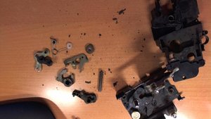

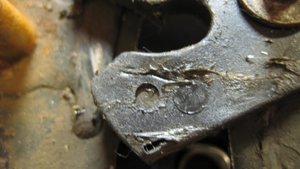

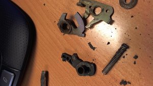

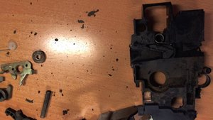

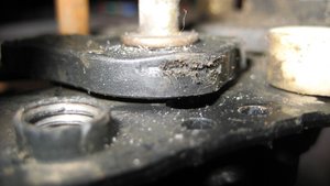

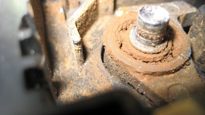

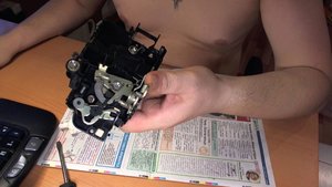

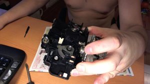

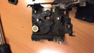

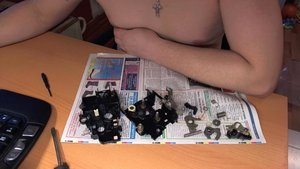

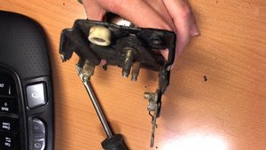

    хочу дополнить немного фото для представления проблемы с замками.
    скажу сразу, что замок представленный мной на фото купался с пол часа в бензине для снятия сильных загрязнений,после был продут сжатым воздухом 8 атмосфер,затем я промывал его карб медиком.вылил весь балон и еще раз продул. выглядел он после таких манипуляций на 4+.
    сегодня я его решил разобрать до конца, что бы наглядно самому посмотреть и вам показать что там внутри.и смазывать это без полного разборазамка не имеет смысла,потомучто весь механизм плотно скрыт в пластмассовом корпусе.
    итак фото.слева мой стоявший замок который исправно работал до первых заморозков.

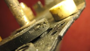

    затем все это было вымыто начисто.и собрано.
    с таким подходом замок можно полностью воскресить.НО собачка нажимающая на микрик изьедена временем.нужен какой нить колхоз.а так получился почти новый замок))))

    Я востановил пластик собачки. Берется паяльник и место разрыва пластика аккуратно запаевается, поверхность становится ровная и гладкая. Использовать мощный паяльник с широким жалом, узким, маленьким паяльником только все испортите.Проводите по пластику паяльником как шпателем за один -2 прохода и все. 2 года замок работает, как новый. Микрик подходит от компьютерной мыши, вроде как.
