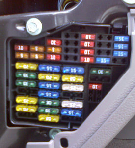

  9. General
    General Завсегдатай
    4 апр 2010
    943
    Audi 80 B4 2.0 Е. ABK 94 г.
    ну в моей машине- http://slil.ru/28948280 под номером 10, посмотри может в твоей там же

  11. Александре
    Александре Новичок
    30 мар 2010
    25
    #11 Александре, 13 апр 2010
    А за что отвечает предохранитель №23? В описании стоит, что это для двери пассажира, но у меня там ничего нет.
    Самая правая колонка сверху, нижнияя ячейка.

  12. Слава медведь
    3 окт 2009
    685
    Пендоска A4/8E 1.8T (AMB) avant quattro 02г. RAV4L 2.0
    А в книжке от машины что написано? наклейка может несовпадать. У них передние двери сидят на одном, а задние на другом предохранителе. Так что если бы это пред, то не работали бы обе двери.
  13. Александре
    Александре Новичок
    30 мар 2010
    25
    #13 Александре, 13 апр 2010
    В книжке стоит, что это на правую дверь. Над этим гнездом находится предохранитель № 22. Если его вытащить, то пропадает подсветка водительской двери снизу и красной лампочки на боку двери.... обнулились часы и дата.
