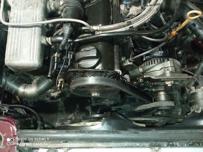

    Доброго времени!
    Не закрыл крышкой масляную горловину двигателя и поехал. Залил маслом переднюю часть двигателя.
    Итог: Двигатель троит, вибрирует, не набирает обороты.
    AUDI 80 B4 1994г.в. 2л. бензин
    Пожалуйста подскажите что делать?
    Спасибо.

    Долил, закрыл, но не помогло.
    Троит, вибрирует, плохая тяга...

    На ремень ГРМ масло попало?

    Аффтар, чего молчим?
    Залило маслом ремень, или нет?
    Кожух есть на ремне, или всё как у колхозников, настежь?
    Ежели залило - смотри метки ГРМ и мой ремень бензином, пока мотор не убил.

    Кожух на ГРМ стоит. Не знаю попало под него масло или нет. Сейчас пойду сниму кожух погляжу.

    Ремень сухой

    АВК под капотом.
    Не попало на ремень - уже хорошо.
    Ну, надо глядеть тогда те места, куда попало. Датчики, разъёмы...

    И да, там спереди, между 1 и 2 свечами на ГБЦ массовые провода под болтиком. Открути, зачисти и прикрути назад.

    Продул всё сжатым воздухом, почистил, протянул. Стало значительно лучше.
