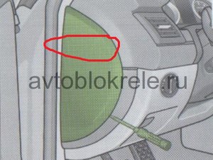

    может поможет кому, крч с водительской стороны, в торпеде ,где предохроны есть перемычка K-шины. Так вот там окислились контакты, почистил очистителем поставил, все заработало.
