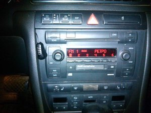

    Решил установить штатную магнитолу,загорается SAFE но на ввод кода не выходит,хотя до этого выходила.vag com ее видит.возможно как то обойти запрос кода?или кто знает причину почему не выходит на запрос кода

    У тебя такая? Если да, то надо одновременно нажать scan+ rds. секунд 20. Появится 1000. И вводим код. Если нету, то по номеру мафона расшифровываем. В ВКонтакте расшифровывают.

    у меня американка...еще и кода от нее нет.можно ли как то сделать чтобы не выходила на запрос
