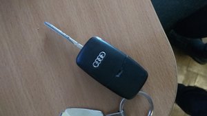

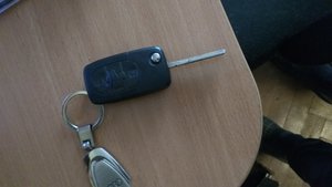

    Ну у нее лампочки прямо где кнопки закрывания дверей, да и со аудишного брелка она работает. Срабатывает от поворота ключа, можно закрыть, открыть, если закрыть ключом она сама на сигналку ставится и так-же снимается.

    хотя не было брелков на б5, на брелке что нарисовано?
