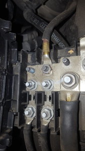

    Нашел причину опять таки в плавких предохранителях

    После диагностики стало понятно, что "+" нет в цепи. Сразу полез под водоотводящий короб. Конечно чтоб добраться туда пришлось постараться и испачкаться. Но оно того стоило. В итоге обрыв цепи и замыкание на массу. Заказал предохранители. Завтра заберу и поменяю. Надеюсь все ошибки уйдут и проблема исчезнет.

    Фото прилагается. Может кому поможет в решении проблемы

    После замены этих предохранителей проблем с вентиляторами больше не было?
    Можете номерами поделиться?

    Тоже встали вентиляторы.
    В итоге после осмотра оба предохранителя под замену.
    Номеров у них нет. Стоят по 40 рублей или около того.
    После замены все заработало.

    Аналогичная проблема!!! Все проверили, нигде не нашли проблему и не устранили, так же залезли под лоб стекло проверили нет того что у вас на фото((( никак не можем найти проблему, может есть советы какие нибудь?
