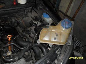

    Ура! Все получилось. А теперь миниотчет. Для начала залез под машину,но там ничего кроме кусочка тросика не видно. Тогда снял бачок с ОЖ и стал смотреть сверху.

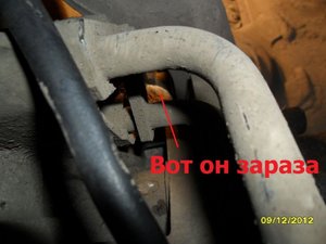

    Внимательно приглядевшись увидел это

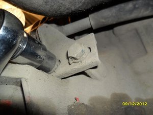

    Но достать его оказалось непросто,для этого пришлось отвернуть упор троса
    Затем (снова сверху), электродом, повернуть и протолкнуть камень ближе к концу коробки и уже снизу крючком вытащить этого гада.

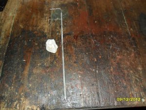

    Вот он, и инструмент с помощью которого он был извлечен.
    Совершенно непонятно как он мог туда попасть,его даже руками туда засунуть проблема. Тем более я за время владения машиной не ездил по щебенке,но факт есть факт.
