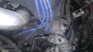

    Решил, что надо взять всю косу проводки, отключить все фишки под капотом и везде, где есть хоть какой то намёк на не заводскую изоляцию проверить целостность проводов. Нашёл штук 7 скруток, всё зачистил и припаял по-человечески, но контакт на них в принципе и был нормальный. И тут НА ТЕБЕ, сдергивая двухконтактную фишку с датчика температуры антифриза (он на фото), один из проводов отваливается. - вот тебе и хреновая скрутка. Припаял, всё назад собрал и чудо произошло - всё заработало :) 2 дня мучений... Но в итоге компрессор стал включаться! :) Теперь поеду, заправлю систему полностью.
