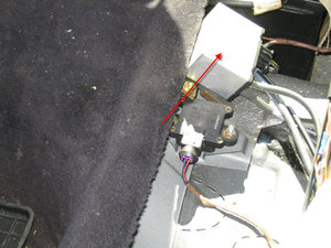

    Непосредственно под сидушкой проходит пластиковая трубка,такая же,как на пневматику центрального замка.Эта трубка идет к клапану,клапан установлен на заднем дифференциале.

    В общем так. Под сидушкой следующее: внутри клапана слышно, как травит воздух. Думал, что внутри свищ. Снял крышку клапана, откинул все внутренние трубки. Пальцем поперекрывал оба канала, нигде не травит. Собрал все обратно, оказалось, что звук травежки (в положении ВКЛ) появляется, когда насаживается шланг с желтой полосой. Пережал его у места, где он ныряет под днище - звук травежки прекратился. Стало быть, косяк надо искать под нищем... Туда реально подлезть? Снимать что-нить придется?

    Вашу дивизию... Меняли мне когда троса ручника, сдернули шланг... Надел... ну все запахало конечно))) Всем спасибо) Хоть терь знаю как там чего под сидухой))
