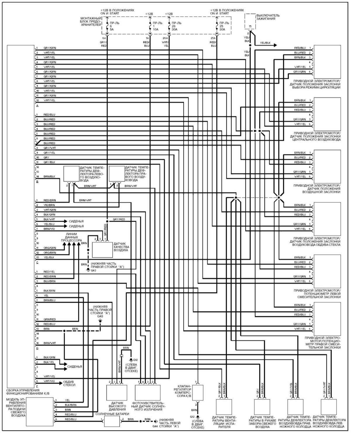

    Audi a4 b6 1.9 TDI 96kw
    Здравствуйте, может кто может подсказать, не включается блок печки, горит индикатор OFF, не реагирует не на одну кнопку. ошибок в блоке нету.

    Хочешь сказать, что блок выключен, а связь с ним через диагностику есть? Ты сам это видел?

    именно так, даже все тесты делает

    Ок, отлично! Проверь на всякий первых три преда и если ничего, то блок в ремонт или на замену.
    Скорее всего сгорел ключик на плате, отвечающий за включение. Ремонт должен быть копеечным, но вряд ли кто возьмется. Разве, что энтузиаст какой-нибудь. Блок на разборках, как правило, дешевле ремонта.

    ок спасибо за инфу, преды проверил целые. а если новый блок ставить его надо прописывать?

    Как таковой, никакой прописки этого блока нет. Кодировка, как правило, тоже совпадает, если блок с машины схожей комплектации. Кодировку своего блока запиши на всякий и смело меняй.
