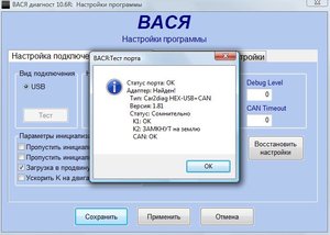

    Не сочтите за боян :) Имеем: А4 В7, приехал с жалобой от официалов что они не могут подцепиться диагноситческим оборудование (не известно каким точно) не видит блоки. Пробую подцепиться своим VCDS 10.6, имеем следующее: видит только блок подушек и электрику тормозов, другие контроллеры не видит. Лезем в диагностику адаптера, там видим надпись:
    К2: замкнут на землю.
    В какую сторону начинать подкоп ? Искать КЗ по всей машине или может начать с чего конкретного ? С блока комфорта например ?

    Спасибо, сохранил. А если адаптер пишет "К2: замкнут на землю." это какой-то отдельный пин в разъеме диагностики, или что это ваапще означает ?
