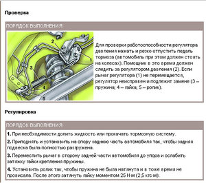

    Чтобы видеть как схватывают задние колеса машину надо загрузить. А как проверяется и регулируется регулятор давления задних тормозов смотри на примере следующего рисунка.

    Опередил.
    Да где-то уже было, поиском посмотри. Там пружина не должна болтаться, но скорее всего всетаки закис.

    Одно замечание.
    Прежде чем менять регулятор на новый я бы попытался для начала обработать "Унисмой" (WD-40) его клапана. Они находятся под передней крышкой регулятора. Если слегка отогнуть крышку и потрогать их концом отвертки они должны утапливаться и вытаскиваться свободно. Кстати не будет лишним обработать и смазать петли крышки регулятора давления.
    В отличии от Тазов регулятор устроен так. что при возразстании давления в системе клапана отходят и пропускают тормозуху к тормозным цилиндрам задних колес. Задержка силы давления осуществляется крышкой, которая натянута пружиной. Чем сильнее натянута пружина, тем позже начинают притормаживать задние колеса.
    Стоит только снять или по неопытности отпустить пружину сила давления на колодки возрастет и они начнут схватывать одновременно с передними. А это ведет к заносу авто и опасным последствиям.
