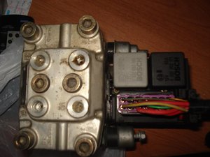

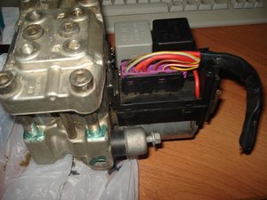

    Клему с аккумулятора надо снимать всегда, когда работаешь с проводкой и есть шанс короткого замыкания.
    Как у тебя не знаю, а у меня надо сначала открутить 2-а болта под звездочку которые крепят плассмассовую крышку к гидроблоку. А под крышкой разъём и два реле. Заодно и проверь работу реле, эти реле управляют насосом и клапанами.
