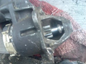

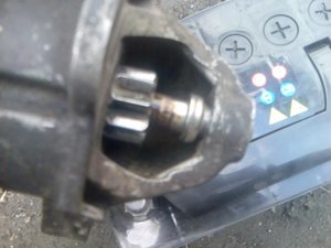

    снял сегодня стартер сильно много времени заняло на кронштеин, который держит стартер на двух болтах прикрученый к двигателю, там шестиграник у меня нет таких вещей, пришлось напильником вытачивать под ключ несколько часов ушло времени, разобрал его еще пол часа ушло времени чтоб понять принцип работы, домой зайти в интернет почитать не было возможным так как машину пришлось за оградой разобрать а там чет весь день алкашня тусовалась песни пела, боялся за домкрат да и за машину тут на железо могут быстрее разобрать всю машину чем я один стартер,
    ну вот общем в ходе дела понял что заклинил бендикс и была видна ржавчина, как я и пологал последствия весны грязь, лужи, получается шестеренка не ходила по оси, решил проблему залил уксусом ось и выгнал ржавчину со всей оси,
    на фото видно как из под шестеренки выливается ржавчина с уксосом,
    после не однократных таких маневров поставил на просушку, и шестерня забегала со свистом, собрал устоновил заводится бес приреканий,
    что будет дальше не знаю..

    Можешь ещё, если не лень, разобрать весь стартер, посмотреть на люфт во втулках, вполне возможно что и втулки менять надо.
    Только шпильки стягивающие корпус закисают как правило сильно, особенно если стартер родной и в него никто не лазил давно.
