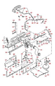

    Если появились симптомы кончины турбины,первым делом проверьте все соединения на предмет герметичности и разрывов.
    Как пример из личного опыта: вот эта мразь-058133783L может истрепать кучу нервов,при чем будет очень похоже,что накрылась именно сама турбина.Подробнее написал здесь:
      67,7 КБ
      515

    На прикрепленной картинке она под номером 23.

    Какие были симптомы?

    Не совсем понял взаимосвязь с турбиной непосредственно... ВС неплотная из-за этого шланчика
    16555 Fuel Trim, Bank 1 System too Lean
    Было такое, заменил.... На турбину не оказывало заметного влияния....

    Оказывает ли? Или что-то другое взаимосвязано.... У меня дырень была с коп. монету, шланг аж сплющило, на турбину не влияло.... Обнаружил случайно при диагностике....

    Мощность очень снизилась,короче не тянула машина.При газе в пол звук двигателя изменился.Появился свист,который постепенно нарастал,а потом прекратился.Дыма из выхлопной не было.

    это трубка под номером 23 ?

    Да,23.
