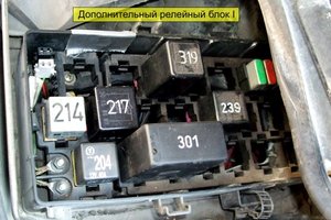

    Я туда не лазил ни разу, ибо стеклоподъемники работают у меня нормально, но подозреваю, что то, что ты называешь доп. реле и блок, на самом деле одно и то же и конструктивно выполнено в одном корпусе. Т.е. этот блок содержит в себе и электронную схему, и реле. Тебе нужно просто снять этот блок (он воткнут одновременно в колодки 1 и 2), разобрать его и посмотреть, что внутри творится. Да и на разборках, думаю, не так уж и дорого он стоит.
    Вот для примера на фото доп. релейный блок I, что под капотом, там под номером 301 - блок контроля ламп. Вот он по габаритам примерно такой же, как и нужный тебе блок стеклоподъемников.
