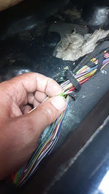

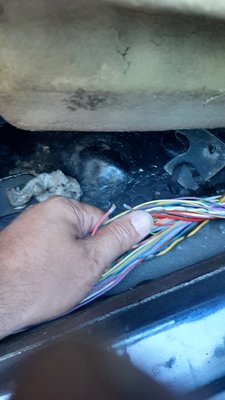

    В общем, нашел причину. У порога пассажира идет шлейф проводов. Место, где искать подсказал синеватый порошок на проводах и корпусе, он же сульфат меди, окись(если не ошибаюсь). Нашел сначала один разрыв трех проводов. Они были обжаты. и спрятаны в изолирующей колбе, просто потянул за них и они сами оттуда вылезли. После их подключения ничего не изменилось)). Дальше стал искать в том же месте, и нашел уже силовой провод, повреждение изоляции с одной стороны(что усложняло поиск). в общем и свет в салоне появился, стеклоподъемники заработали, и двери перестало показывать, что они открыты. Всем спасибо за активную помощь)))). Надеюсь кому то поможет моя инфа!
