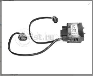

    Все понятно стало, выгорел БУ вентиляторами:
    Забрав с собой попутно на тот свет куски проводки. По сему новый вопрос, где достать эти куски жгутов с фишками?

    У меня сгорели все 4 пучка. На новом блоке, только два жгута (которые идут на вентиляторы) проблема найти два остальных

    Артикул блока скажи, я скажу артикулы фишек...

    8D0 959 501 D

    Вот такие там:
    NTFS нравится это.
  10. Sergeilion
    Sergeilion Старожил
    16 янв 2013
    5.481
    A4/B8 2.0TQ 10г.
    Ну и ответные, если надо:
    6-ти штекерные
    2-ух штекерные
    NTFS нравится это.

    Да, все верно, их там нет. Покупаются отдельно, надо знать сечение провода, пины прям на проводе идут обычно... Ну и там несколько вариантов номеров соответственно...
