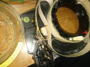

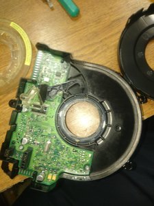

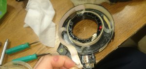

  4. Vechno-Molodoy
    Vechno-Molodoy Живу я здесь
    19 ноя 2012
    1.093
    Ямало-Ненецкий АО
    A5 swap RS5 4.2FSI мкпп
    Прочитать ошибки не сегодня не получилось сегодня.. но разобрал весь этот модуль и сфоткал. Шлейф я запаяю, не проблема, нашел у него середину хода, с запасом в 2.5 оборота влево и 2.5 оборота вправо, но шлейф отвечает за кнопки на руле и подушку с сигналом, а вот сам датчик оборотов двигателя, как его теперь правильно собрать?)) как выставить середину? Конструкция похожа на жесткий диск. Как разблокировать его и адаптировать? Или покупать новое в сборе за 15 штук? Без ESP ездить зимой с таким мотором дурость..
