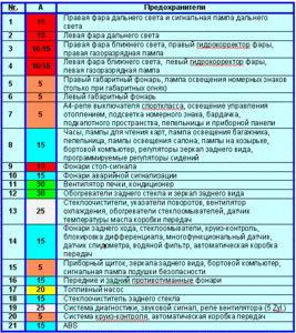

  5. Ranger
    Ranger Заблокирован
    18 окт 2003
    391
    AudiQ7
    Ответ: Не работают фонари заднего хода
    Sergey2 глянь эту тему. Не знаю какой у тебя тип коробки. У меня ZF 4HP18. И еще здесь номер 10, такой датчик у меня где-то валяется, купил его по ошибке.
    Если предохранитель, то он №14 15-амперный. А еще как вариант посмотреть проводку крышки багажника, может там перетерлось.

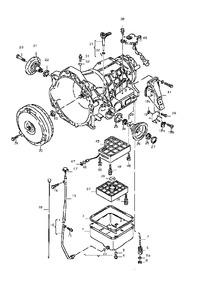

  12. Ranger
    Ranger Заблокирован
    18 окт 2003
    391
    AudiQ7
    #12 Ranger, 8 окт 2005
    Вот еще одна схемка предохранителей.
    На втором рсунке - многофункциональный переключатель - 40. Посмотри куда он крепится болтом - там и искать. Но у твоей коробки может быть по-другому. Панель селектора снимать бесполезно - нет там ничего. Жаль сам не видел откуда мне на сервисе этот датчик достали, только показали мне его уже разобранным. :( Доставали снизу, без съема коробки, чего я боялся больше всего.

  13. sim_a100_2.3_92
    sim_a100_2.3_92 Старожил
    6 дек 2003
    29.120
    ВАЗ 21083
    примерно понятно,где он находится, у Sergey2 его скорее всего можно будет достать из-под капота.
    добрался таки до этого переключателя, он стоит на коробке за кронштейном крепления самой коробки. т.е. без снятия коробки до него не добраться. снял коробку, добрался до переключателя, снял его высверлил заклепки, разобрал почистил контакты, собрал на винтики М4 поставил, работает.
