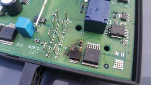

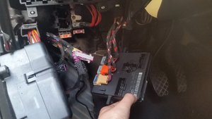

    А вот и болячка. Только как туда могла попасть вода остаётся вопросом. Кидаю фото. Может кому то когда нибудь это поможет.

    Дренажные отверстия под капотом проверьте. Резинки лучше удалить вовсе.

    Но ведь этот блок в салоне, а не в полу. Всё вокруг чисто и сухо. Больше похоже, что кондесат собрался. А дренажные проверю, а то мало ли еще что затопит.

    Вода льется через короб ЭБУД и стекает не только на пол, но и по проводам на все остальное.
