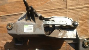

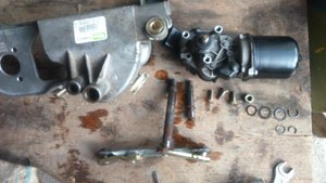

    Не стал дожидаться отказа дворников в неподходящий момент и решил сделать профилактику механизма привода дворников на А2. Для этого полносью демонтировал механизм и вытащил обе оси. Смазки не осталось никакой и нет даже признаков её былого наличия.Одна грязь, оси в ржавчине.Втулки и оси пока в нормальном состоянии. Почистил, смазал и собрал.Фото прилагается. Подобный механизм стоит 260евро в Германии.Профилактика была точно не лишней.:ded:

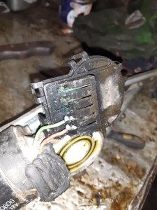

    Дергались, работали с толкача. Снял тягу окислелись контакты фишки.
