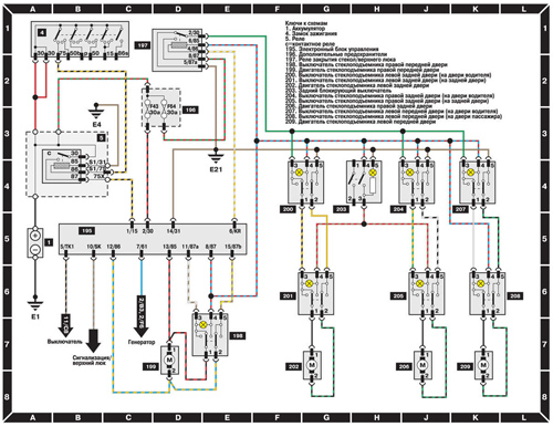

    По поводу реле. Вот схема из интернета, где под номером 5 указано реле, но не показан замок водительской двери, с которого открываются и закрываются стекла при длительном нажатии на ключ влево или вправо.
    Соратники, помогите разобраться!

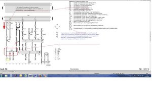

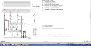

    На всякий случай выложу заранее мои мысли в картинках :) , пригодиться всем думаю .. Главное понять -управление стеклоподъемников кнопками и личинкой ключа -РАЗДЕЛЬНОЕ ! Разные линии питания и управления!:ded:
    Прилагаю документы ...

    Эта эл.схема от кузова С4

  13. MCIRI
    MCIRI Живу я здесь
    21 янв 2009
    2.786
    Казахстан
    A 100 4B 1.8 88г.
    Зато в этой схеме в главном реле стрелкой показано к - Выключателю. Это и есть замок двери.
  14. Alexander357
    Alexander357 Участник форума
    23 янв 2005
    124
    А6 3,0 Q BBJ
    Спасибо!!! Буду знать!
  15. MCIRI
    MCIRI Живу я здесь
    21 янв 2009
    2.786
    Казахстан
    A 100 4B 1.8 88г.
    Ввёл в заблуждение, извиняюсь. Стрелка в главном реле на выключатель это с концевика двери, сигнал закрытой открытой двери. А сигнал , после удержания ключа на закрытие стёкол, приходит с замка двери на центральный замок а оттуда на главное реле на контакт реле где стрелка с направлением на сигнализацию и люк.И в этот момент включается переключающее реле , которое на схеме вверху справа.
  16. Карп
    Карп Старожил
    28 сен 2007
    10.078
    Пассат Б3
    Совет:
    Для техники группы VAG (это не американцы и не японцы) нет никакой острой необходимости искать схемы в Инете ,Аллдате и т.д. ,поскольку уже очень давно сущестует безобразная Эльза (откуда и снял скрины) ,помимо трудной читаемости (по сравнению с оригиналом) они ,как правило,НЕ учитывают модификации и ньюансы (весьма важные между прочим ) и носят больше ознакомительный характер ...Понимаю ,конечно , что на технике до 95 года их и не выпускали в электроннном виде в оригинале ,а были они только в бумажном варианте ,понимаю мучения ,но ...с 98 года они есть ! Уже не однократно повторяю ,если нет возможности и получить распечатку системы к любому обладающим Эльзой клубню (Урюпинск) - пишите , поверьте , лучше поработать со скрином оригинала ,чем смотреть не оригинал !
