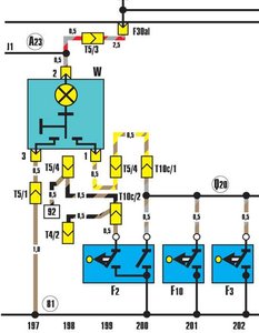

    Столкнулся с проблемой, что перестал работать зуммер оставленного света.
    Проверил концевик двери, сам зуммер - рабочии. Начал проверять напряжения на разьеме зуммера, оказалось, что провод от концевика поврежден. Да еще со стороны зуммера приходит +12. Помогите найти место, где находится колодка, в которую приходит провод от концевика. Два дня ищу. Под блоком предохранителей трасса разветляется а дальше не разобраться. По схеме это t10c/2. А заодно где t5/4 b t4/2.

    Проблему решил частично. Из за +12 провод перегорел под половиком. Откуда подается +12 так и не нашел. Провод уходит по трассе не понятно куда. Его просто отрезал.
