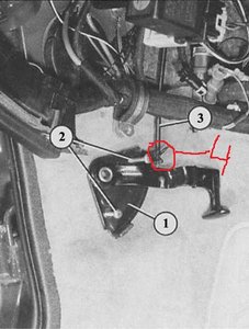

    Уважаемые одноклубники! Поломалась у меня финтиклюшка под номером 4 на картинке. Теперь трос туда-сюда тягается вместе с оплеткой и не работает. Может кто знает как она выглядела раньше, либо подскажите чем заменитью Может делал кто?!

    В екзисте продается свободно и стоит недорого: http://www.exist.ru/price.aspx?pid=63501936&sr=71

    Я покупал такие 3 раза, все равно ломались. В итоге приварил на это место гаечку и прорезал сбоку ножовкой чтобы просунуть трос. Уже полтора года как стоит.

    Будьте добры, напишите номер детали, ато нам бульбашам с того года нет доступа к российскому экзисту(только exist.by)
    Гаечку приварили сверху, или снизу? Какой размер гаечки?

    Я менял по экзисту, всё ок, брал неоригинал. Ищи в разделе - кузов - капот.

    VAG 8A0 823 567 Кронштейн крепления троса привода замка капота 28,55р.

    Вчера снял трос, смазал его маслицем, приварил гайку, все работает! Спасибо участвовавшим!
