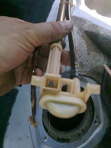

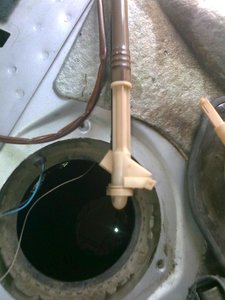

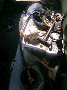

    не могу снять бензонасос, как он крепится в баке?
    добрался до него в баке, он там сидит толи в патроне толи еще в чем, смотрю на новый (не в сборе, только сам насос) вроде должен вверх вытягиваться, не идет, он с элементом в котором сидит ходит но не достается
    есть в самом баке крепления? может его надо против часовой немного крутануть а потом вверх доставать
    боюсь применить силу (сломать крепления если они есть)

    надо снимать вместе со стаканом!поворачивай сам стакан против часовой, там есть 3 фиксатора!
