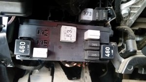

    Сегодня разобрал панель, фото блока реле во вложении. Это за блоком с предохранителями в салоне.

  8. ШТРУНД НАФАНЕВИЧ
    ШТРУНД НАФАНЕВИЧ Живу я здесь
    7 июн 2013
    2.168
    Ханты-Мансийский АО
    А3/CAXC, Q5/DAXC
    Ищи реле с номером 603

  10. skvor4ik21
    skvor4ik21 Новичок
    1 май 2016
    53
    Реле такое не нашел, зато нашел проблему. Подгнил проводок рядом с самим моторчиком.
    Теперь все работает.
