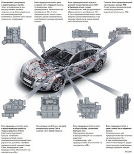

    Ищите предохранитель.
    В а6с7 они во многих местах стоят. Может не там проверяли.

    Вроде все проверил, в торпеде слева и справа все целые, в багажнике справа под обшивкой тоже вроде все нормально. Где еще искать?
  4. Yurasem
    Yurasem Захожу иногда
    6 апр 2011
    10.122
    Тюменская обл.
    Vag
    Gennadii и Владимир_Вартовск нравится это.

    Под рулем ищите.

    Всем у кого возникла подобная ситуация:
    сгорает силовой пред под рулем слева
    на 30 ампер кажется

    сгнил провод где-то в районе водительского коврика на полу, под обшивкой
