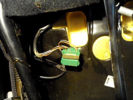

    к сожалению не все так просто:
    [​IMG][​IMG]
    по цвету со схемой не бьются,всего 3шт толстых провода(коричневый,коричневй/синий и синий/красный)идут видимо на подогрев--звонится 2 ома лишь коричневый=коричневй/синий ;
    и три тонких(черно/желтый,черно/белый и еще один коричневй/синий)предположительно термо датчики--вообще не звонятся(обрыв).
    Хотя сидушки разбирать не хочется но видимо прийдется:mad:
  10. wanness
    wanness Живу я здесь
    4 янв 2008
    1.307
    Audi80 competition
    в фишке 6 проводов:
    черн/бел(на пасажирском вероятно сине-белый), коричн - точно терморезистор
    они собраны жгутиком(4 провода) с обогревом подзадным, отдельный жгутик(2 провода) - обогрев спины. по цветам видимо могут быть вариации, потому как у меня провода других цветов...
  11. and639
    and639 Участник форума
    31 дек 2011
    137
    А80/В4(дв.АВТ)92г.
    да с этим понятно,у меня звонится только пара контактов--видимо только спинка цела,как проверить прозвонкой термодатчики--они должны как-то звонится или только нагревать?

  12. wanness
    4 янв 2008
    1.307
    Audi80 competition
    сопротивление должно быть на всех трёх парах контактов. спинка и поджопный мат соеденины последовательно. соответственно при обрыве одного, греть не будет ничего.
