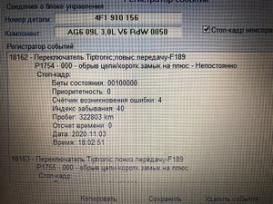

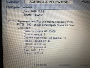

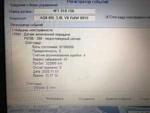

  11. Vera Myasoedova
    Vera Myasoedova Новичок
    16 ноя 2020
    4
    Республика Крым
    Вот ошибки. Замена селектора была произведена.
    Машина с лепестками на руле. Бесключевым доступом. Машина падает в аварию когда прогреется на N когда на P. Так же придерживать селектор (как бы уводить в P-инг. С R давить на селектор в сторону P удар коробки и появляется задняя но в аварии). Спасибо если откликнитесь и поможете может каким советом!!!

    Я не занимаюсь ремонтом автомобилей, тем более коробок акпп. Было дело - отремонтировал пару блоков управления вариатора, но это совсем другая история. На мой взгляд проблема в самом селекторе, но я не специалист.
    Через форум тут вряд ли помогут.
    Нужна качественная диагностика этого узла непосредственно.
    Через ваг-ком (не помню в каких группах) можно посмотреть, что реально видит f189 при физическом включении той или иной передачи и из этого исходить в дальнейших действиях.
    Ну и тема выбрана явно не подходящая для дальнейшего обсуждения. Специалистов и просто тех, кто сталкивался с подобной проблемой, в теме с таким названием и в этом разделе вы точно не дождётесь. Найдите хотя бы ветку по А6, АКПП или создайте новую тему в общем разделе «Ремонт».
