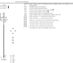

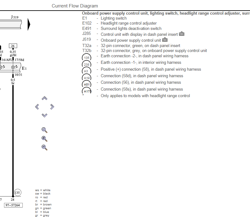

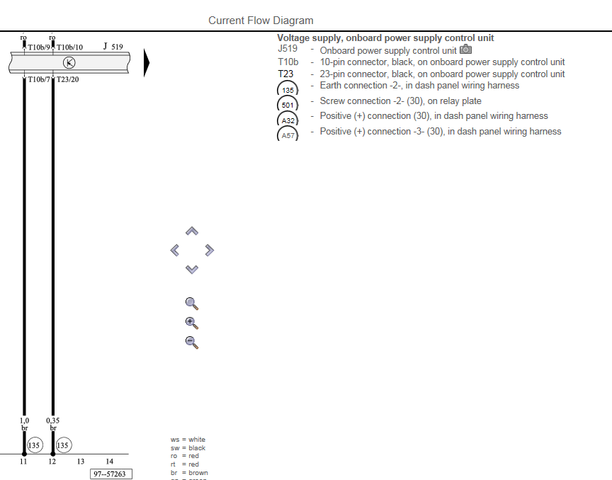

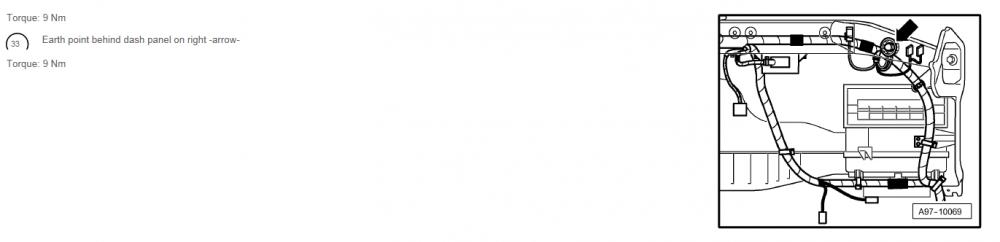

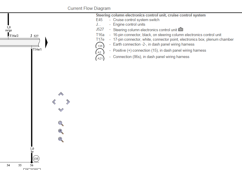

    Порылся в ЭЛЬЗЕ нашел общую массу. Я в электрических схемах мало чего понимаю и все же прошу посмотреть что я нарыл и в правильном ли направлении двигаюсь?
    Если я все правильно понял то т32а/18 и т32а/19 это массы на приборке, они подключены к массе с номером 135, на ней же висит переключатель света-отвечающий за подсветку кнопок, прикуриватель, правда прикуриватели все работают(в прошлый раз ошибся, не работал прибор на котором я пробовал проверить прикуриватель), подсветка на прикуриватель на этой же массе-но она не работает, блок управления электроники рулевои колонки-как мне кажется отвечающий за подачу сигнала на приборку о включении поворотников, б/д свет фар, переключение режимов в БК-что так же не работает. 135-масса которая соединяется, судя по схеме, с 33-масса которая подключается к кузову за бордачком. В общем это все что мне удалось выяснить.
    Скажите моя теория имеет хоть каплю здравого смысла?:confused: на практике пока ничего не проверял. t32a/2 и t32/3 отвечают за плюс на приборке(совет от клубней) т.е. если подключить отдельно источник питания на 12в + на t32a/2 и t32/3, а минус к t32a/18 то можно будет проверить саму приборку. Или просто померить напряжение на штекере с этими контактами.
