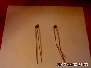

    Вместо вышедшего из строя датчика можно поставить 10 кОм, NTC термистор. Продаётся в Чип и Дип. Стоит 15-20р. У меня со штатными кнопками работает прекрасно.
      45,9 КБ
