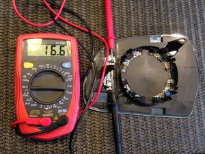

    IMG_0412.jpg Вчера столкнулся с аналогичной проблемой, не греет левое зеркало. Померил на заведённой машине с включённым подогревом, приходит всего 5V... Сам зеркальный элемент прозванивается, обрыва нет... подскажите где находятся предохранители и реле обогрева зеркал??

    Попробовал померить напряжение, тестер мигает( то есть постоянно не горит и мигает 6v) , мерил и справа и слева ( то есть и там где греет и там где нет и показания одни и теже )! Пробывал менять местами зеркальный элемент но тот , что греет справа не греет слева :) а тот , что не греет слева не греет и справа :)
    Что делать :) ?
