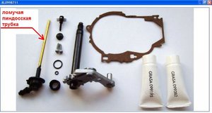

    Скажите чуваки что за хрень? Сикалка раньше писала строго прямо по стеклу, сегодня сикалка стала двигаться вместе с дворником, тоесть писать веером с 12 до 2. У меня была такая ситуация зимой, когда она замерзла, я ее поставил в нужное положение и проблема исчезла. Разбирать без инструкции не стал, вытащил только форсунку и включал дворник без нее, внутреняя трубочка(в которую вставляется форсунка) двигается с дворником

    Поломалась трубка, скоро начнет течь в крышку багажника :nod:

    А какая трубка именно?
    в Етка есть какой то набор ремкомплекта 8L0 998 711 с пометкой , использовать для 8L0 955 711 B

    Андрей, может я тебе у к-нить антенну отломаю, а ты мне подкрылок снимешь? Ато с прошлой зимы никак не долезу до бачка, трубку одеть))

    С антеной неайс вышло))) у мну резба на М5, руки не дойдут от шнивы купить и поставить. А что за подкрылок?
    А трубка отдельно продается или всю бойду покупать надо?

    Трубка на задний омыватель у меня соскочила с бачка.
    Антенну - в смысле можно заколхозить трубку от телескопической антенны вместо медной.
