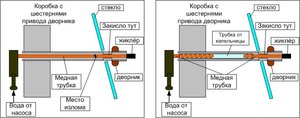

    Пришлось снять обшивку задней двери (2 болта + 6 клипс) и вытащить металлическую (медную) трубку, о которой тут уже говорили. Оказалась трубка сломана (см. рисунок). Участок трубки, который проходит сквозь стекло закис так, что его пришлось высверливать (предварительно я вытащил жиклёр, он просто вставлен в трубку)
    Далее я разрезал оставшуюся (целую) часть трубки (длина её где то около 5-7 см) на 2 приблизительно равные части и соединил эти части обычной капельницей (см. рисунок). Всё смазал и поставил на место. Работает!

    Качество ремонта не очень. Через некоторое время попадет грязь, трубку опять зажмет и капельницу провернет. Я вместо капельницы взял латунную трубку чуть большего диаметра и пропаял. Чтобы не попадала грязь затолкал резиновое колечко на выходе трубки из механизма.

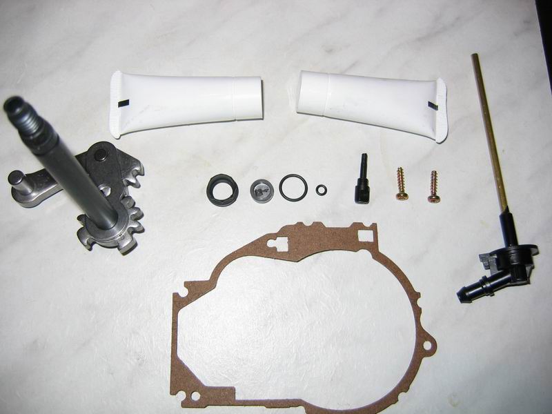

    и видимо все и начинается с износа этой резинки
    [​IMG] :smile104:

    К сожалению под рукой не было латунной трубочки, нашёл только капельницу. А где можно взять латунную трубку такого диаметра?
    Кольцо - это идея!! Тоже доработаю в этом направлении

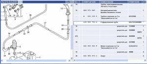

    Такая же хрень, надо лезть, по звуку расстык под упором.
    А что Эльза даст? Вот ЕТКА: №16 - от насоса, заканчивается под упором, №15 - чёрная гофра в заднюю дверь, между ними. Получается №17 и от стыка под упором до стыка в багажнике целиком 3,5 метра.

    Я просто не знаю что придет если в екзисте заказать , то ли просто моток трубки гофрированой, мне же нужна с защелкой , которая вставляется в трубку возле левой ноги.....

    По идее просто моток. На №19 натягивается, и всё.
