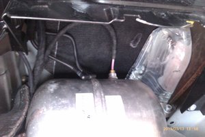

    На самом деле разъем находится вот где
    У меня именно там и было разъединено (после соединения под площадкой для левой ноги видимо там порвало)
    Соединил и омыватель заработал. Судя по всему все-таки у меня просто он замерз в районе самого омывателя, а сейчас оттаял
