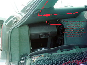

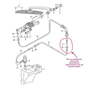

    Если льет из-под той пробки, что под ресивером (за задним левым колесом), то скорее всего течь там, где указал на фото. Добраться туда можно очень просто, без разборки обивки багажника.:beer:

    Sergey1976, поясни подробнее, где у тебя льет, из-под какой резиновой пробки, тогда проще будет тебе помочь...

    Тогда ищи там, где посоветовал qwe678 - "В районе левой ноги водителя (под площадкой для отдыха левой ноги) есть стык", но сначала посмотри там, где я указал на рисунке. Разъедини там трубки и попробуй брызнуть, если не льется там, то проверяй так же в районе левой ноги и т.д. Так "методом тыка" и локализуешь место утечки:beer:
