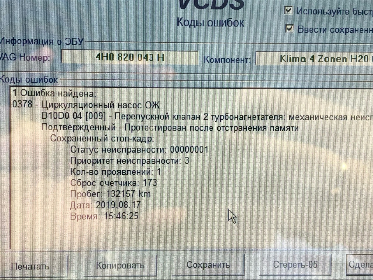

    Подскажите пожалуйста куда копать, ситуация такая: если установить температура на передних сидениях в Hi а на задних сидениях в Lo то с переде будет жара а сзади воздух кондеем охлаждается - все норм, но если сделать спереди Lo и сзади Hi то воздух сзади еле дует и дует он уличной температурой (ну может слегка подогрет, но не сильно), спереди все ок, холодным дует сильно.
    Ошибка по климату есть одна, не уходит ни как:
    Сам мотор что с правой стороны под пластиком работает, и работает обогрев машины после выключения зажигания (зажатие кнопки вентилятора)
    В блоке 28 (климат контроль задних пассажиров) ошибок нет
    Какой то клапан не открывается для задних пассажиров? Не подскажите где находиться?

    Так там обычная электропомпа с входом и выходом антифриза и разъемом на 2 контакта, и он работает (хотя ошибка горит вроде как по ней)
    четырех зонный, тут вроде как в системе 2 нагревателя и 2 охладителя и уже между ними заслонки распределяет куда какой воздух подать. как правильно выгонять воздух? может есть какие штуцера?
    Может быть у вас есть схема?
