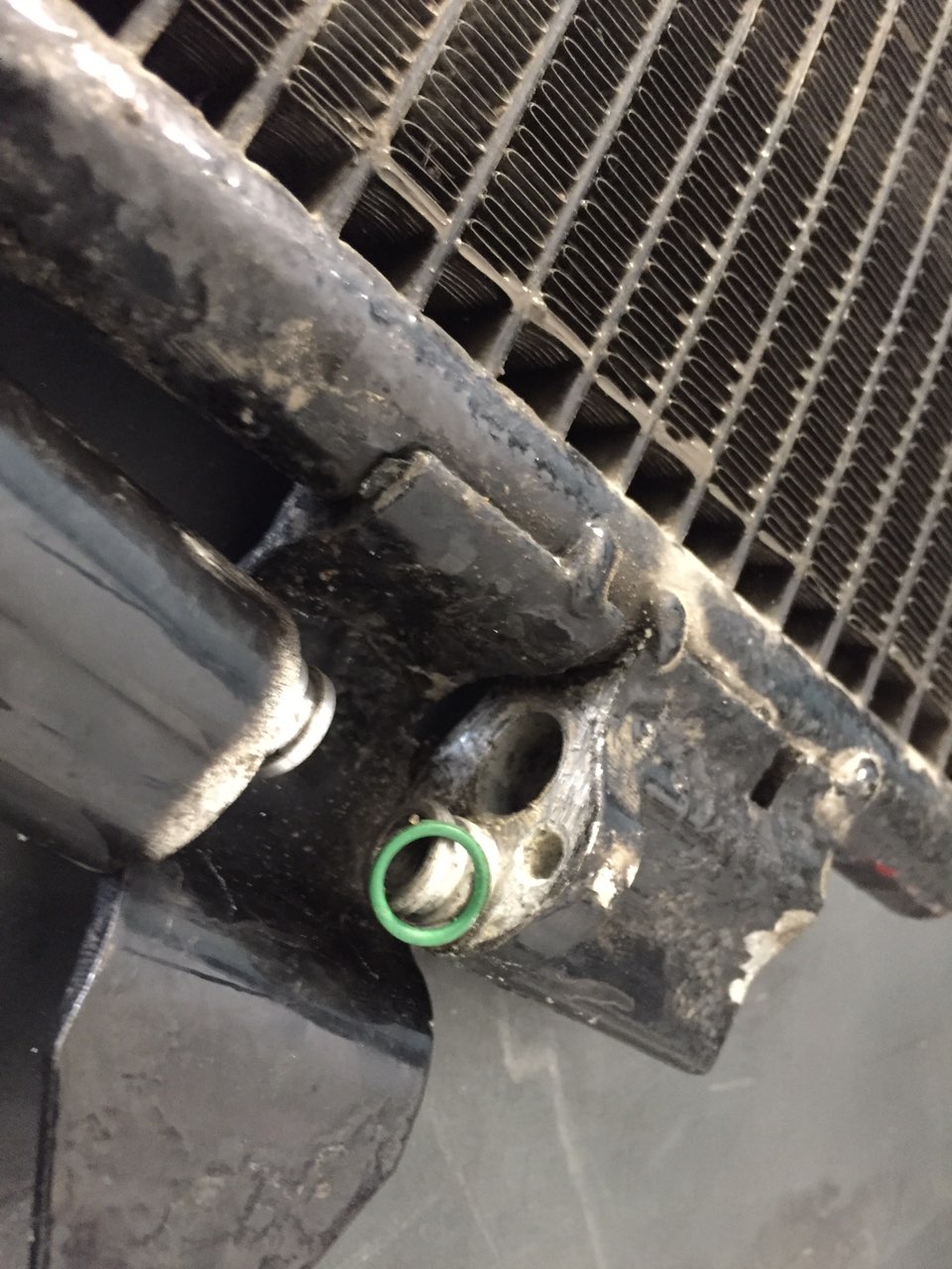

    Доброго дня.
    Поехали заправлять кондиционер на Ауди а3 8р. Была течь от старой резинке в радиаторе. При замене снимали бампер и телевизор. Заправили фрион 250гр. компрессор не включился, мастер отправил нас на диагностику. Якобы ошибка. Поехали на сто скидывать ошибку, её не нашли. Поехали на другое сто смотреть в чем проблема. Там скачали, что патрубки поставлены не правильно, фриона не полные 500гр., поэтому ничего не работает. Собрали все заново. Задул холодом. Выехали с сервиса. Стали плавать обороты, авто заглох (автомат), загорелся значок есп. Появился звук ветра в металлической трубе. Вернулись, мастер сказал, что это компрессор. Он умер, надо менять. Расстроенные поехали домой, по дороге ещё включили кондиционер Задул холодом, но через 5-7 минут, холодить перестал. Подскажите, что это может быть? Может, посоветуете нормальное сто в Краснодаре? Ранее кондер дул, но фриона было очень мало.
