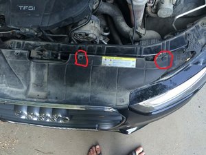

    Парни, подскажите, пожалуйста, код вот этой клипсы

  10. Vit.vy
    Vit.vy Живу я здесь
    1 дек 2014
    1.350
    ты ,что ее заказывать собрался?Идешь на авторынок к клипсочникам и покупаешь любую клипсу ,даже на боинг.
  11. asmolovv
    asmolovv Участник форума
    25 окт 2015
    358
    A4/B8 1.8 FL 2012г
    не особо люблю рынки))) разобрался, заказал уже, код запчасти 4D0 807 300
