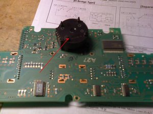

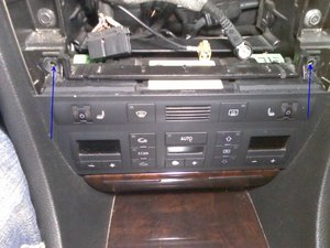

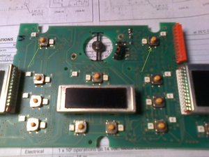

    Отказался работать обогрев боковых стекол, а затем и заднего. Последний может и заработать, а может и нет. Т.е. дефект проявляется так: жму кнопку обогрева, загорается желтый светодиод, горит, но стекло не обогревается. Порулив поиском, полез в блок Климы. Для этого снял имеющимися 4 ключами Симфонию 4B0 035 195J(ключи из набора Force), благо куплены были давно. Затем открутил два болта на 8 на верхних краях Климы 4B0 820 043AD(см.фото). Выдвинул пепельницу, потянул Климу назад и отключив разъёмы, тоже снял. Затем крестообразной отвёрткой раскрутил переднюю панель, проверил на всякий случай кнопки включения (см.жёлтые стрелки). Кнопки ОК! Попутно почистил вентилятор датчика температуры (см.красную стрелку). Затем достал основную плату Климы. На ней стоит NEC EP2-B3N3S двойное реле (см.pdf). Судя по печатной плате, работает только одна сторона. Холодных паек не увидел. С помощью отсоса и 100вт. Паяльника снял его с платы. Проверил на работоспособность путем подачи 12В и проверки тестером контактов. Глюков не нашёл. Для очистки совести запаял его зеркально, чтобы работала вторая половинка реле. Собрал климат и поставил всё в обратном порядке. Как и следовало ожидать, обогрев заднего и бокового стекла не заработал. Судя по информации, спирали подогрева используются и как антенны для симфонии либо ТВ-тюнера.

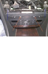

    Посмотрел инcтрукцию по эксплуатации: похоже,нет у нас обогрева боковых стекол!!! Только заднее. А я как лох подумал, что две кнопки на климе( см. стрелки на рисунке)- это включение обогрева боковых и заднего стекла. На боковых стёклах, скорее всего. только антенны. Сегодня внимательно посмотрел-там по два отвода от каждого стекла. Т.е. по две антенны на каждом стекле.Не понятно, почему немцы их не сделали ещё и для обогрева? Теперь понятно, почему одна секция реле используется-включается только обогрев заднего стекла.
