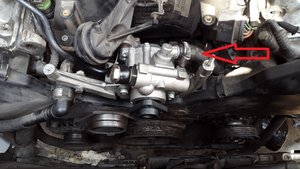

    Возможно на подающем трубопроводе к насосу появился подсос воздуха и насос от воздуха накрылся. Снять насос, разобрать и посмотреть в каком состояние лопатки. Сама рейка от воздуха мало вероятно что накрылась.
    Часто на подающем трубопроводе от старости резиновые шланги разбухают и заламываются занижая проходное сечение, что приводит к подсосу воздуха.
    Я сталкивался на своей с таким, менял вот этот резиновый отводик af90f0as-960.jpg

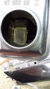

    Так же причиной подсоса может стать засратая сетка в бочке, a190f0as-960.jpg
    Я у себя бочёк новый ставил. Цена его 500 рублей. Проще новый купить чем колдовать с прочисткой этой сетки.
