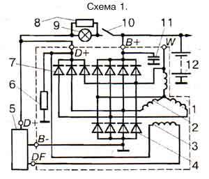

    Нету зарядки от гены. Генератор включался от прогазовки, сейчас не включается, постоянно горит светодиод.
    Проверял на кол****ия напряжения до 14 на прогазовке, таких нет и есть серьезная просадка на включение дальнего света.То есть гена в самом деле не фурычит.
    К самому генератору ведут 2 кабеля управления: D+(на лампочку) и DF(F)(регулятор от компа(ЭБУ) на возбуждение гены)
    На DF есть просаженное питание на возбуждение генератора около 1-2 вольта и чистых 12 вольт от компьютера на НЕ подключенной фишке генератора. Что говорит цепь возбуждения замкнута(щетки, кольца и управление напряжением как бы в норме).
    Отдельно проверял 6 диодов на 3-х фазах выпрямления и 1 из 3 на самовозбуждение(2-хдругих визуально не нашел).
    Подозреваю, что комп(ЭБУ) не дает нужной силы импульса на возбуждение DF.
    Можно ли дать прямых 12 вольт от акку на возбуждение генератора(чтобы не крякнул регулятор напряжения на гене если он еще рабочий), чтобы проверить гену на работоспособность.

    возбуждение лучше через 10вт лампочку. а машина то какая?

    Возбуждение на генератор идет с приборки через лампу контроля генератора. Проверяй цела ли лампа (загорается при повороте ключа?) и номинал лампы, должна быть 2 Вт, не меньше.

    хорошая идея - более безопасно.
    t4 2.5TDI 2002. Движек, гена, ЭБУ от volvo cv70(~97г) он же от ауди и vw.
    у меня отдельно возбуждение идет отдельной линией от ЭБУ в 12вольт. Боюсь дать 12в от акку, чтобы не сжечь управление напряжения в генераторе.

    ЭБУ через клемму DF лишь получает сигнал о нагрузке генератора

    твоя правда. выход а не вход
    http://autonica.od.ua/terminals.php
    DF то же, что и "F"
    F (Field) - выход регулятора напряжения
    К показаниям тахометра этот выход ничего не имеет?
    Как же проверить управление круглой "шоколадки"?

    Имеет если дизель не имеет ЭБУ. В противном случае сигнал частоты вращения поступает от G28
    Исходя из:
    Запустить дизель, убедится что масса на генераторе в норме и подать на клемму L +12В - если тишина и нет возбуждения, снимать регулятор и смотреть щетки для начала.

    сменил кольца и регулятор. Зарядка есть.
